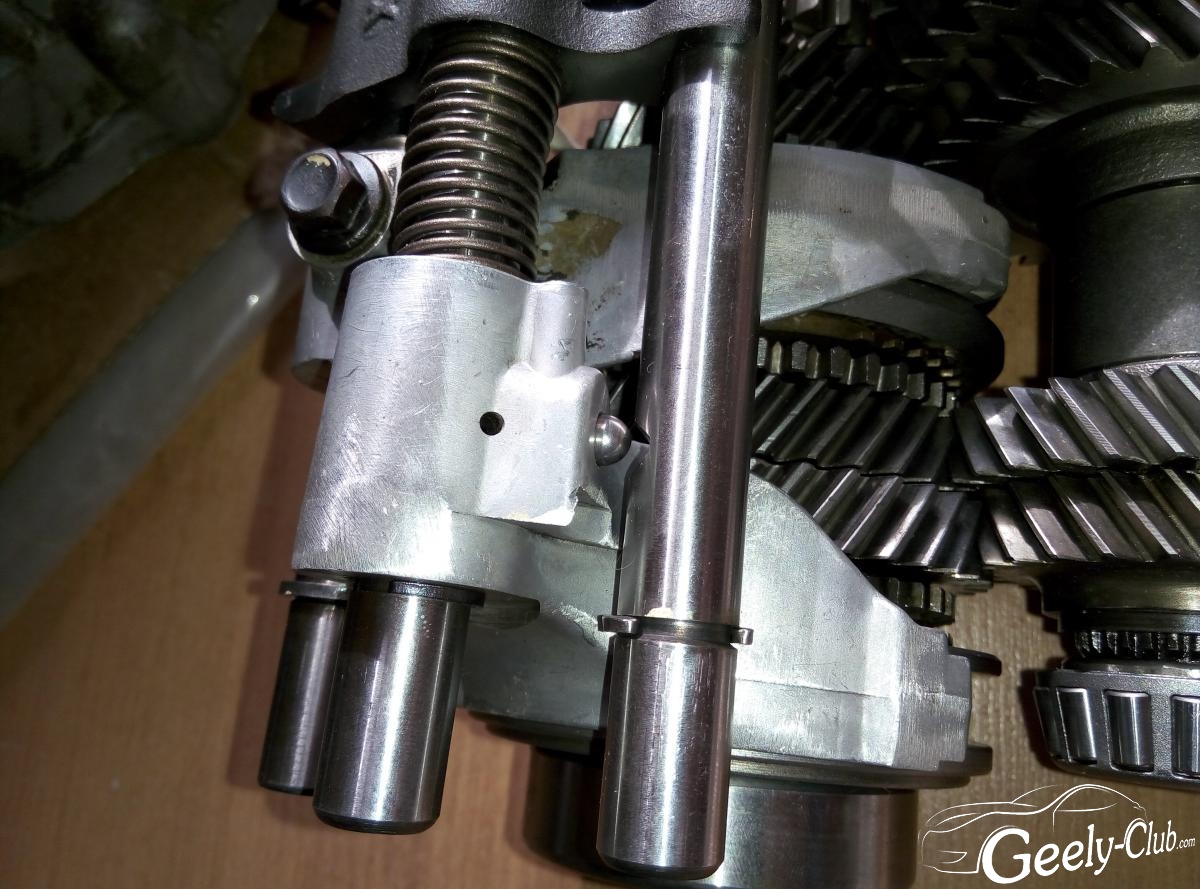

Smith Опубликовано 15 июня, 2016 Жалоба Поделиться Опубликовано 15 июня, 2016 (изменено) Ничто не потерял при разборке? например вот это? Между 9 и 10-ой позицией есть шплинт или подшипник овальный Изменено 15 июня, 2016 пользователем Smith Цитата Ссылка на комментарий Поделиться на другие сайты Поделиться
DimanG888 Опубликовано 18 июня, 2016 Жалоба Поделиться Опубликовано 18 июня, 2016 Это и есть шплинт, но я не верю что он валики разбирал,он фиксирует на валике блок направляющий задней передачи Цитата Ссылка на комментарий Поделиться на другие сайты Поделиться
DimanG888 Опубликовано 18 июня, 2016 Жалоба Поделиться Опубликовано 18 июня, 2016 Потерять можно было вот этот стопор http://www.geely-club.com/forum/uploads/monthly_03_2016/post-8318-0-46120700-1458892768.jpg Цитата Ссылка на комментарий Поделиться на другие сайты Поделиться
