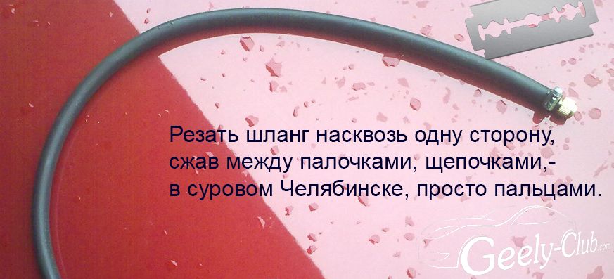

Давненько уже пользуюсь способом (было оформлено ТОГДА за 10 руб. как рацпредложение) прокачивать тормозную систему в одно лицо.
Приспособления:
шланг для прокачки,
емкость куда сливать,
сама жидкость,
болтик чтобы заглушить выходное отверстие шланга опускаемый в емкость,
нож(бритвочка) чтобы разрезать шланг ПОВДОЛЬ( примерно 0,5 см) возле болтика, и получить систему туда дуй, обратно нет.
Как это работает:
стронуть с места штуцер,
одеть шланг для прокачки,
открыть штуцер(конец шланга с болтиком и "запирающей системой" в емкости - даже пустой),
качать педаль тормоза(для авто с вакуумным усилителем - Джили, на заведеном моторе),
БЕЗ ФАНАТИЗМА, не допускать сухого дна в бачке для тормозной жидкости, периодически доливая оную.
Конечно промывка бачка, использование рекомендуемой жидкости, прокачка колес начиная с самой длинной трубки.
В оконцовке удалил старую тормозную жидкость из рабочего цилиндра сцепления.
Про друзей вопрос конечно хороший, но не всегда они рядом чтобы прийти на помощь.
 Тема давненько читаемая, кому понравится воспользуйтесь.

Прорезать шланг Обязательно сжав с двух сторон, когда прорежете и разожмете увидите что шланг вроде как и не изменился даже… Если шланг чистый можно протестировать создавая попеременное давление легкими, - моими прокуренными не получается, а жидкость прет…
Плотно одев шланг на открученный примерно на  ¼ штуцер,
и прорезанный, заглушенный с другой стороны, получаем клапанный механизм,
 систему ДА-НЕТ ;).
За счет давления  создаваемого в тормозном контуре(нажатия на педаль тормоза ногой),
тормозная жидкость по пути наименьшего сопротивления выходит через сделанную бритвочкой прорезь(клапан) за счет деформации -ДА.
При отпускании педали этой же ногой, давление в созданной системе падает, шланг принимает исходное положение  клапан закрывается-НЕТ.
Нажимать и отпускать 5-7 раз. Потом долить жидкости, посмотреть в(на) емкость, подумать что наверное надо ещё, понажимать еще, - вроде хватит, а то жидкости маловато купил.
Закрутить штуцер НЕ снимая шланга, и перейти к другому контуру.
Емкость нужна для сбора отработанной жидкости, визуального наблюдения, сохранения окружающей среды.
