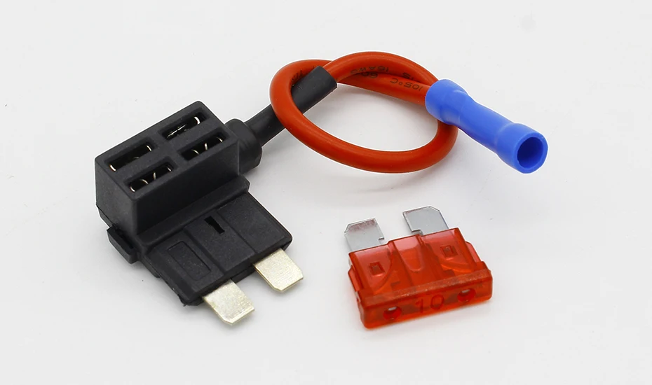

Или предохранитель с отводом поставят? (типа такого)
HTB12NLoRpXXXXbdapXXq6xXFXXXR.jpg?size=2
Не верю!
Если они не конченные, то сделают также как и я, посмотрев на этом же форуме, но за твои бабки.
И с гарантии, я так думаю, вряд ли слетишь, ты не нагружаешь уже используемую линию питания, а подключаешь к неиспользуемой линии.
