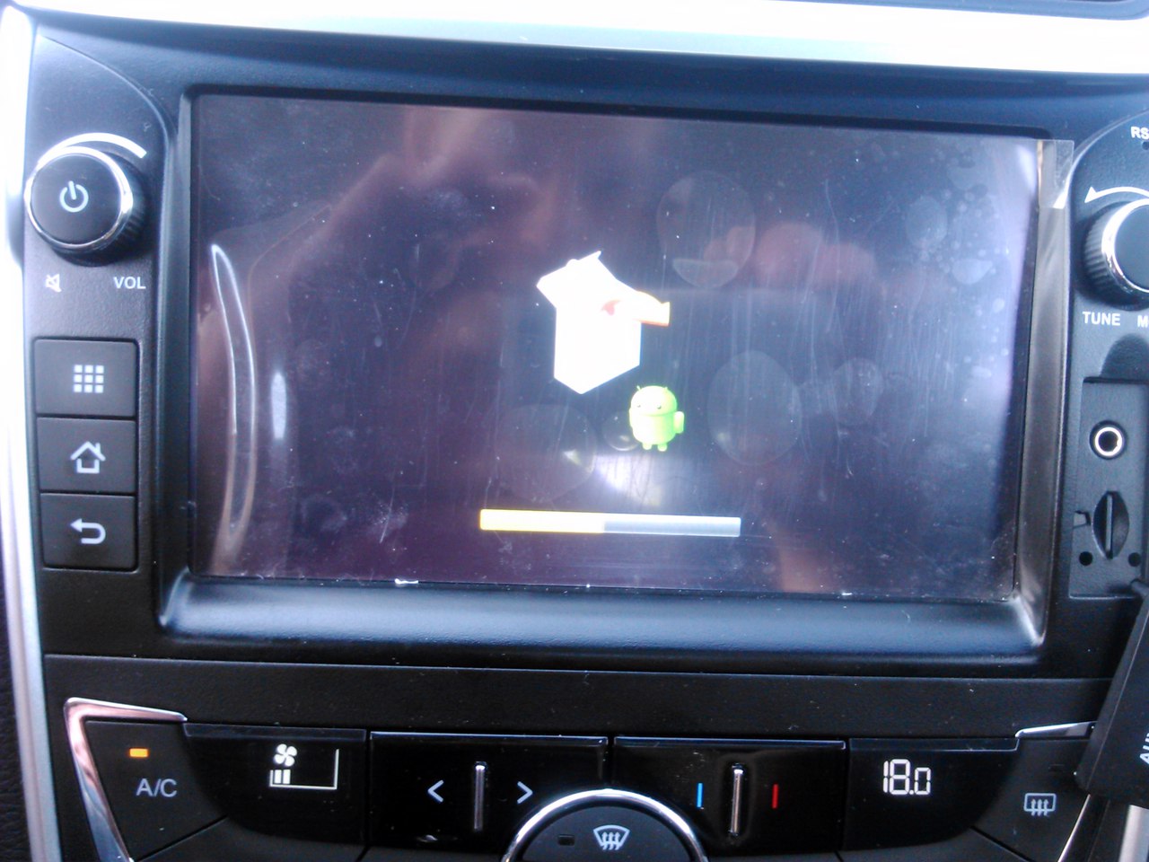

АлександрЧ Опубликовано 22 августа, 2017 Жалоба Поделиться Опубликовано 22 августа, 2017 М-да, все так и есть... Но, сдается мне, без опытного спеца нам эту прошивку не разобрать. Тут, как в Винде, подменой файла ничего не добьешься. Красивое фото . Процесс обновления ? И откуда ? Архив update.zip наверняка подписан . Да и в винде не все и не всегда так просто подменить можно , а только то , что разрешено Микрами . Никогда не задумывался , почему выпуски Винды с такой скоростью после выхода "виртуозно" ломают , а Denuvo - так долго ? Некоторые аж игры покупать стали . Ужас ! Цитата Ссылка на комментарий Поделиться на другие сайты Поделиться
Muzykant Опубликовано 22 августа, 2017 Жалоба Поделиться Опубликовано 22 августа, 2017 И откуда ?Только что сделал)) Да и в винде не все и не всегда так просто подменить Да я про WM. И прошлую магнитолу. Там нашли лазейку, как подсунуть проводник.А здесь он по ходу еще и сразу контрольную сумму проверяет и даже пытаться не стал ставить новую прошивку. PS. Личку глянь Цитата Ссылка на комментарий Поделиться на другие сайты Поделиться
