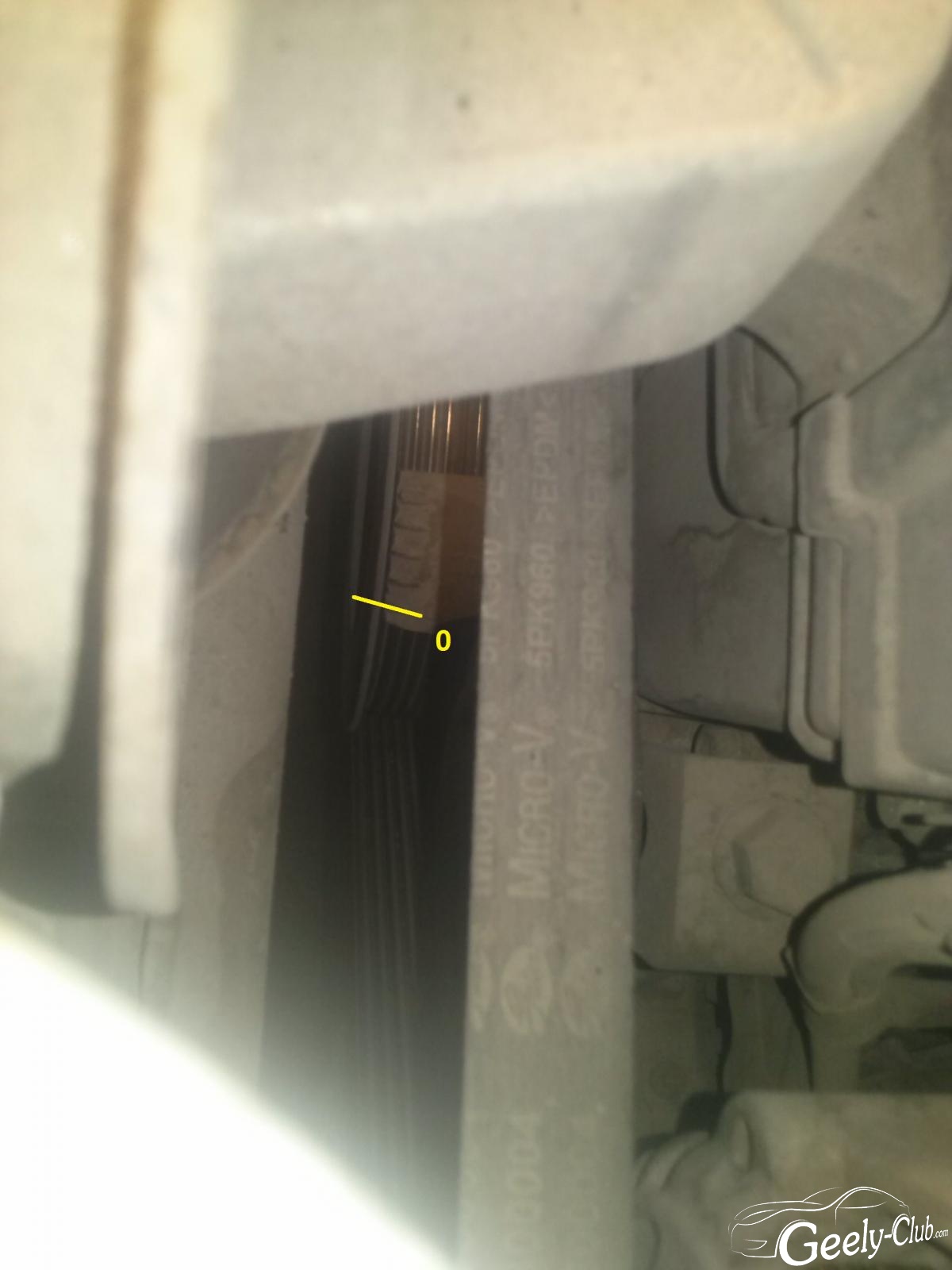

Если шкив коленвала поставить на "ноль" (фото)
http://www.geely-club.com/forum/uploads/monthly_10_2015/post-14167-0-33148300-1445283302_thumb.jpg

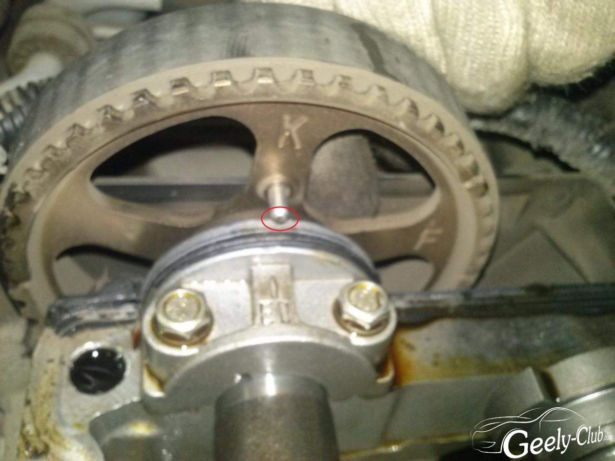

то гвоздь засунутый в отверстие под буквой "К" идеально попадает в углубление крышки распредвала, или как ее там (фото)
http://www.geely-club.com/forum/uploads/monthly_10_2015/post-14167-0-55323600-1445283307_thumb.jpg

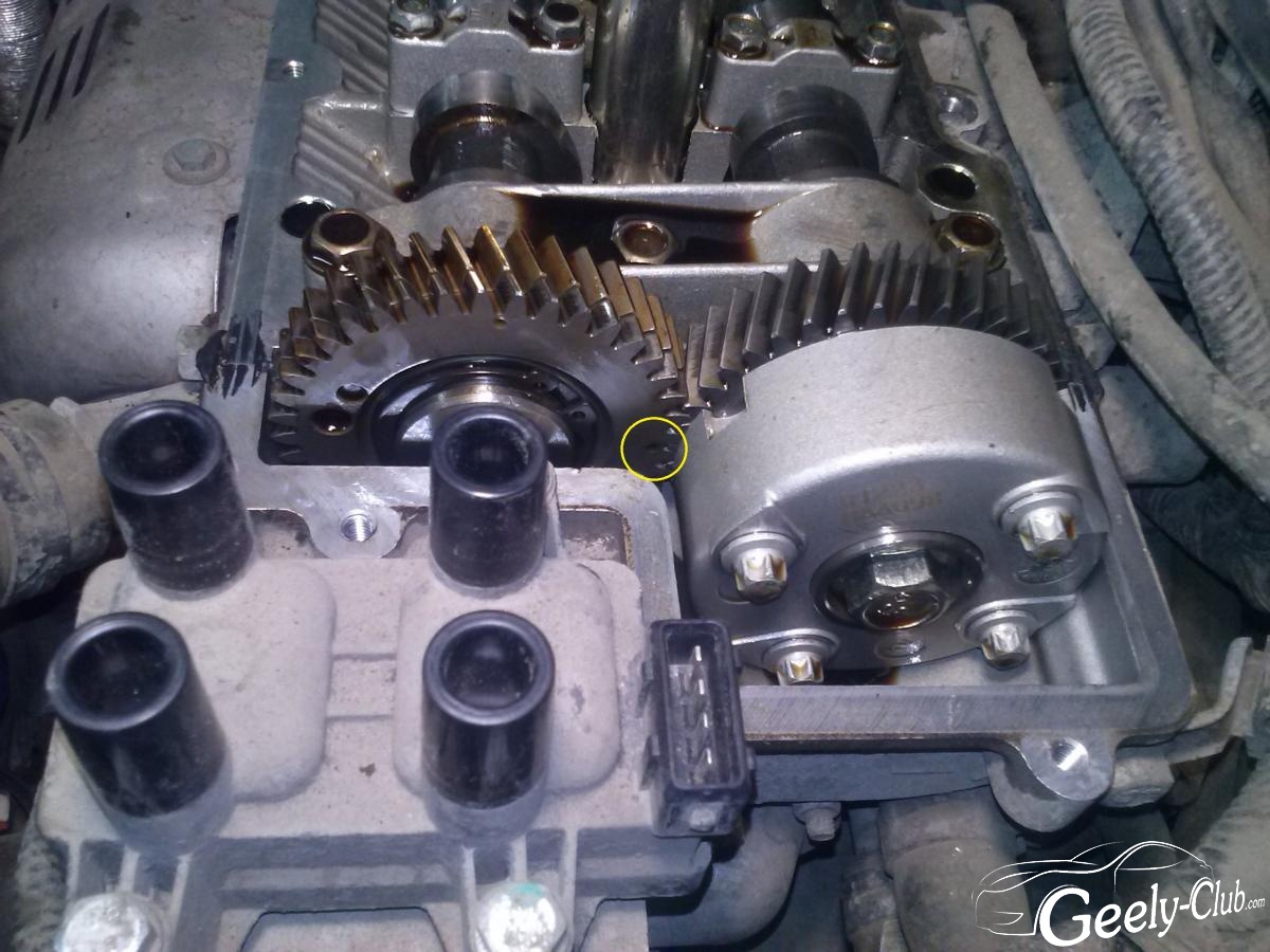

Зуб с меткой на цельной шестерне, при прокручивании валов, попадает между зубов с меткой на разрезной шестерне. Вроде так и надо (фото)
http://www.geely-club.com/forum/uploads/monthly_10_2015/post-14167-0-00929100-1445283313_thumb.jpg

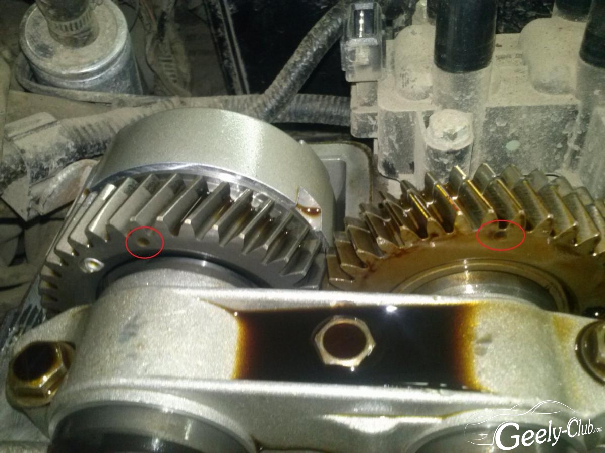

А вот метку с наружной стороны разрезной шестерни не с чем совмещать, т.к. цельная шестерня закрыта корпусом муфты VVT (фото)
http://www.geely-club.com/forum/uploads/monthly_10_2015/post-14167-0-96558600-1445283318_thumb.jpg
Вот и поди разберись, правильно ли там все выставлено или нет   :bw:
