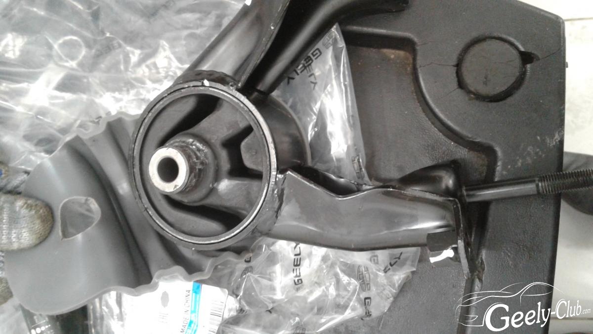

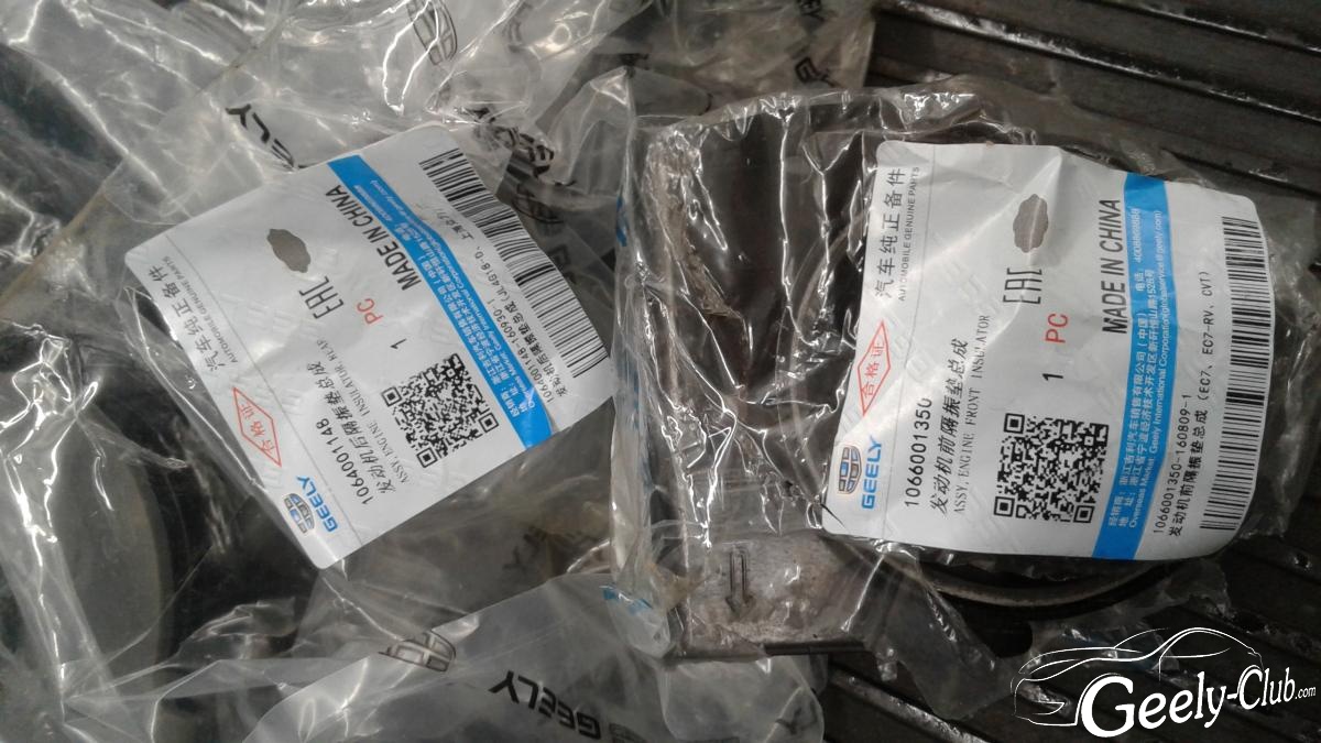

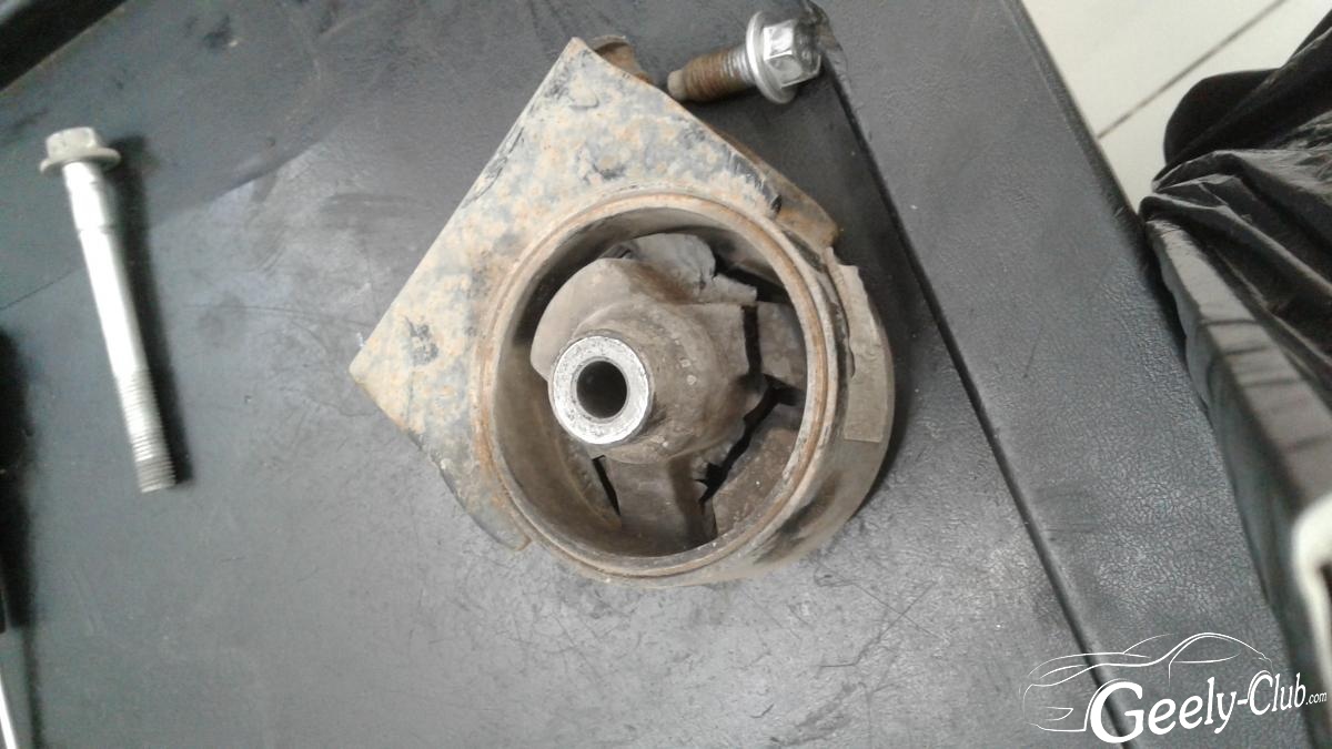

Chup Опубликовано 10 февраля, 2017 Жалоба Поделиться Опубликовано 10 февраля, 2017 Вот сегодня в пятницу (10.02.17) заменили мне по гарантии подушки двигателя.....Вот что поставили от Длили-моторс (как я понимаю) http://www.geely-club.com/forum/uploads/monthly_02_2017/post-110-0-85299500-1486758521_thumb.jpg Передняя подушка моя в хлам:http://www.geely-club.com/forum/uploads/monthly_02_2017/post-110-0-18977100-1486758599_thumb.jpg Не сделал фото подушки новой передней.... Как мне сказали, и я увидел, она сильно отличается от старой... Там, типа была, пересчитана нагрузка.... и внутренняя резина с ребрами жёсткастями была повернута внутри оси подушки... И есть стрелка на железке, где верх подушки.... И это я понял идут на рестайл машины.... Задняя мне сказали, не поменялась...http://www.geely-club.com/forum/uploads/monthly_02_2017/post-110-0-77139400-1486759097_thumb.jpg Это повтор из ТО на главной... Цитата Ссылка на комментарий Поделиться на другие сайты Поделиться
