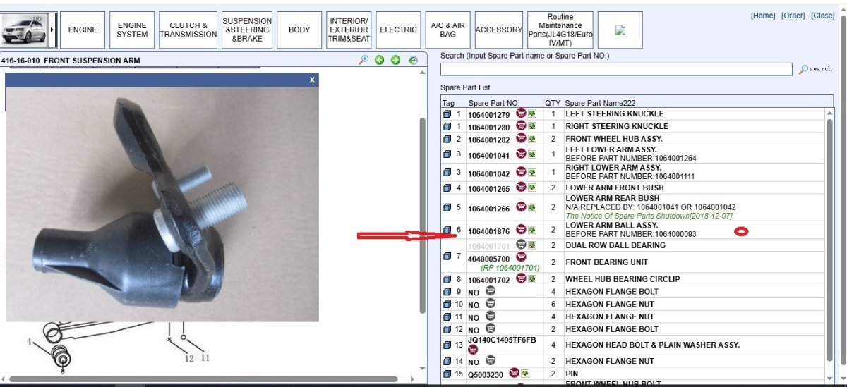

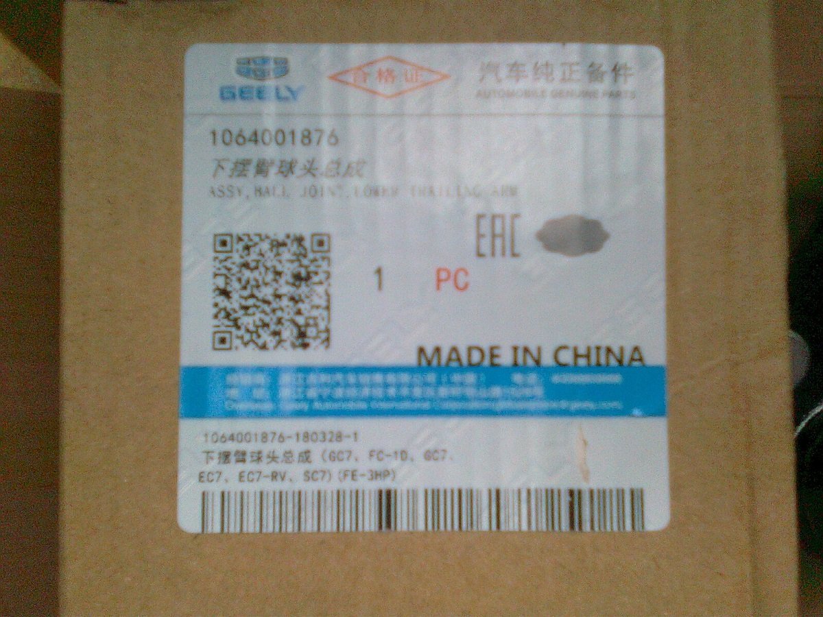

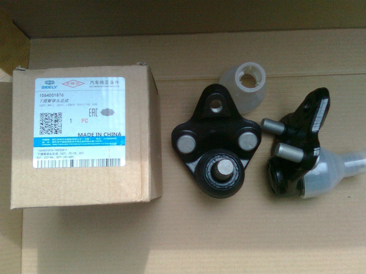

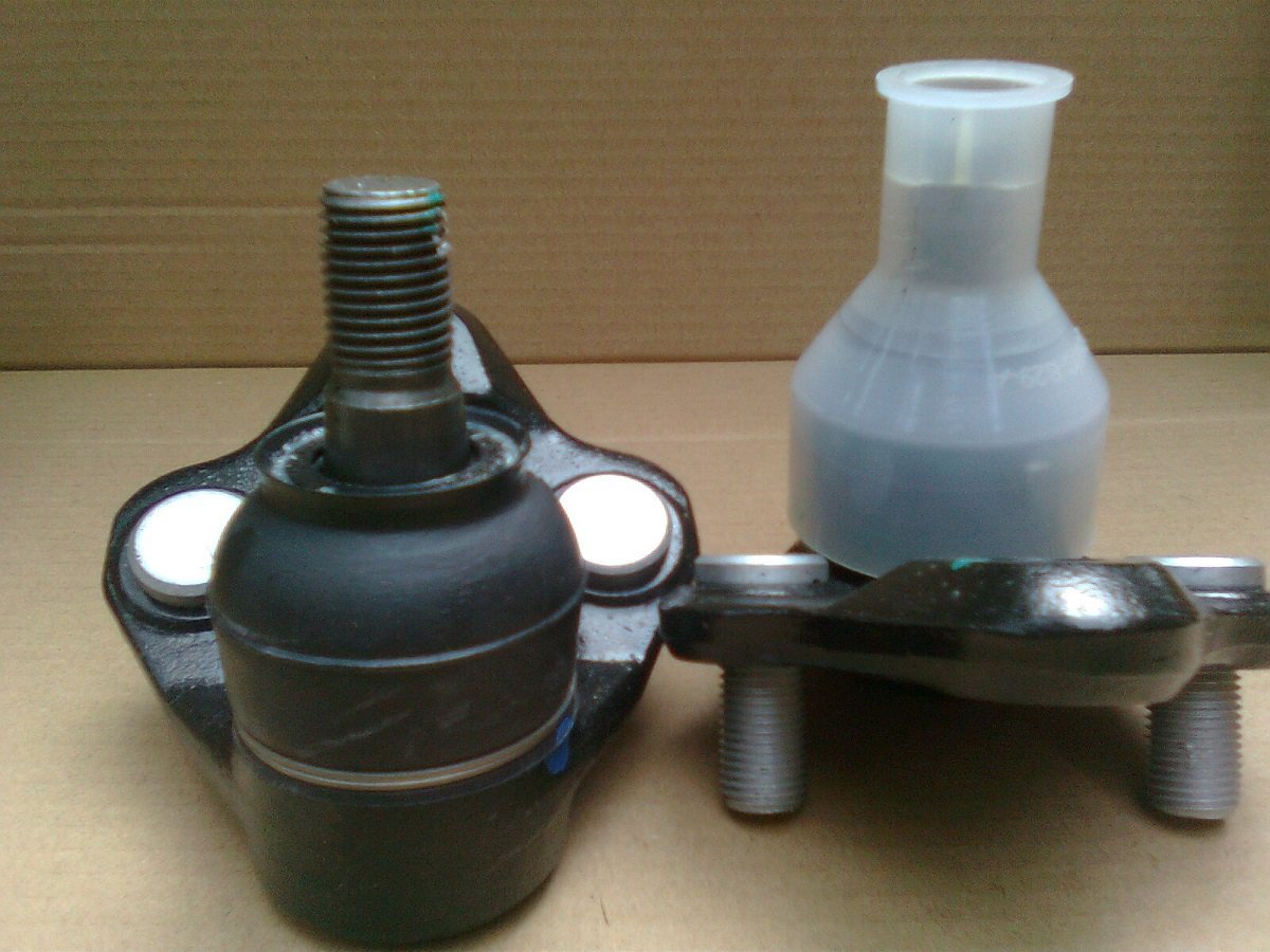

FAnL Опубликовано 16 мая Автор Жалоба Поделиться Опубликовано 16 мая (изменено) Пришло время шаровым. Не то, чтобы в хлам, но предпосылки к замене были. При смене колёс лето/зима механик, как правило, шатает колёса туда-сюда, люфт проявился. Почитал тему про шаровые, заглянул в каталог и в Автодоке заказал 1064001876. Заказывал у поставщика дилер. Каждая шаровая в своей коробочке и наклейкой Джили - оригинал. Смазка в шаровых проверена. Почему-то была вся под пыльником, а сам шаровый узел голый. Переместили смазку именно в узел. Сама замена особых танцев с бубнами не вызвала. Да знатно было прикручено, но все гайки и болты открутились и затем использовались по назначению. Пришлось только прикупить пару шплинтов. Снятые шаровые можно было двигать пальцем, но свободно не болтались. Пробег 118679 км. Стоимость двух шаровых - 3052 руб. Двух шплинтов - 10 руб. Работа 1500 руб.. Итог: 4562 руб. Изменено 16 мая пользователем FAnL RuslanD и strescov 2 Цитата Ссылка на комментарий Поделиться на другие сайты Поделиться

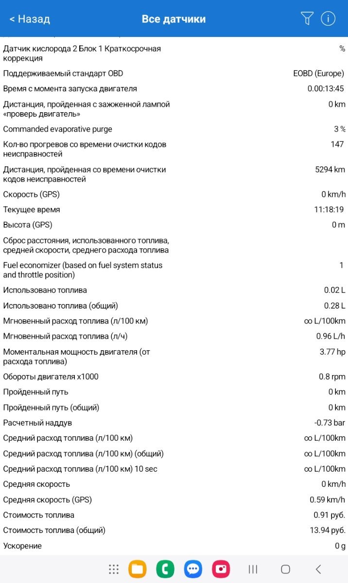

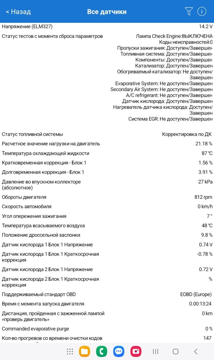

FAnL Опубликовано Среда в 09:12 Автор Жалоба Поделиться Опубликовано Среда в 09:12 ТО-13 Очередное ТО. Пробег 123155. Замену техжидкостей (кроме моторного масла, его раз в 8000-10000 км) планирую по своему графику, который приближен к сервисному, поэтому нынче менял техжидкости ГУР и тормозов. Использовалось (все расходники приобретались в Автодок): Масло моторное Sintec PREMIUM 9000 SAE 5W-40 API SN, ACEA A3/B4, 4 л -2818руб. Жидкость ГУР Shell Spirax S5 ATF (DEXTRON 3) - 1467 руб. Тормозная Ravenol DOT 4 -1951 руб. Фильтр воздушный PARTS MALL PAF075 - 692 руб. Фильтр масляный BLUE PRINT ADT32109 – 440 руб. Фильтр топливный 1066001980 – 200 руб. Фильтр салонный MILES AFC 1178 -316 руб. Прокладки пробки ДВС были в запасе. Всего по запчастям: 7884 руб. Работа 3000 руб. А ещё бродят мысли по поводу: согласно сервисной книжки на 120 тык. рекомендуется (требуется) менять цепь ГРМ. Но мотор работает без перебоев, нареканий к нему нет, расход топлива на протяжении всей эксплуатации в пределах 8 л/100км (летом). Так может и не надо мешать мотору работать? Некоторая цифирь: strescov 1 Цитата Ссылка на комментарий Поделиться на другие сайты Поделиться
