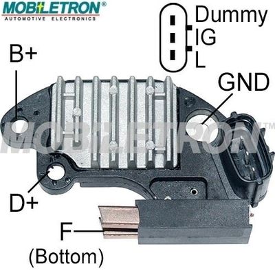

admit4 Опубликовано 14 мая, 2021 Жалоба Поделиться Опубликовано 14 мая, 2021 Всем привет! После замены реле регулятора не тухнет лампочка аккумулятора, почему? В общем -то менял из-за износа щеток. После установки старого все нормально, лампочка тухнет. Цитата Ссылка на комментарий Поделиться на другие сайты Поделиться
NVP Опубликовано 14 мая, 2021 Жалоба Поделиться Опубликовано 14 мая, 2021 @admit4, https://geely-club.com/forum/topic/8990-net-zaryadki-akkumulyatora/page-4На новом РР который поставил, на контакте (P s - который дает сравнение возбуждения), он не задействован (числится как D+)Вот сравнениеэтот сравнивает напряжениеhttps://starter.ms/i...566a7d70b76.jpgэтот не будет сравнивать напряжениеhttps://www.altstar....tron/VRY015.jpgP. S. D+ вывод (+) дополнительного диодного моста для питания регулятора напряжения. Служит для подключения индикаторной лампы, осуществляющей подачу начального напряжения возбуждения и индикацию работоспособности генератора D (Dummy) пустой, нет подключения, в основном на японских автомобилях D (Digital) вход кодовой установки напряжения на американских Ford, то же, что и SIG P (Phase) выход с одной из обмоток статора генератора. Служит для определения регулятором напряжения возбужденного состояния генератора S (Sense) сенсор, вход для сравнения напряжения в точке контроля. Обычно точка контроля находится в блоке предохранителей ближе к аккумулятору (предохранитель CHARGE) S (Stator) то же, что и P Цитата Ссылка на комментарий Поделиться на другие сайты Поделиться
