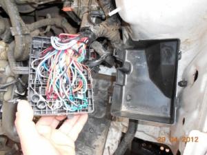

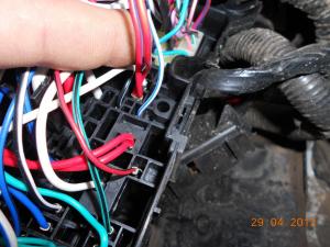

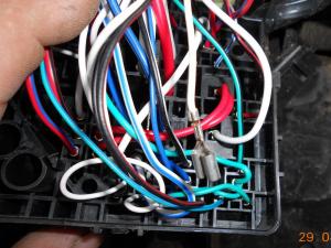

NVP Опубликовано 15 мая, 2018 Жалоба Поделиться Опубликовано 15 мая, 2018 Вот у Павла в бортовике некоторые фотки блока http://www.geely-club.com/forum/topic/5954-otzyv-s-vyatki-pavel43rus/http://www.geely-club.com/forum/uploads/monthly_10_2013/post-7810-1391436751,2052_thumb.jpghttp://www.geely-club.com/forum/uploads/monthly_10_2013/post-7810-1391436751,2282_thumb.jpg Цитата Ссылка на комментарий Поделиться на другие сайты Поделиться
