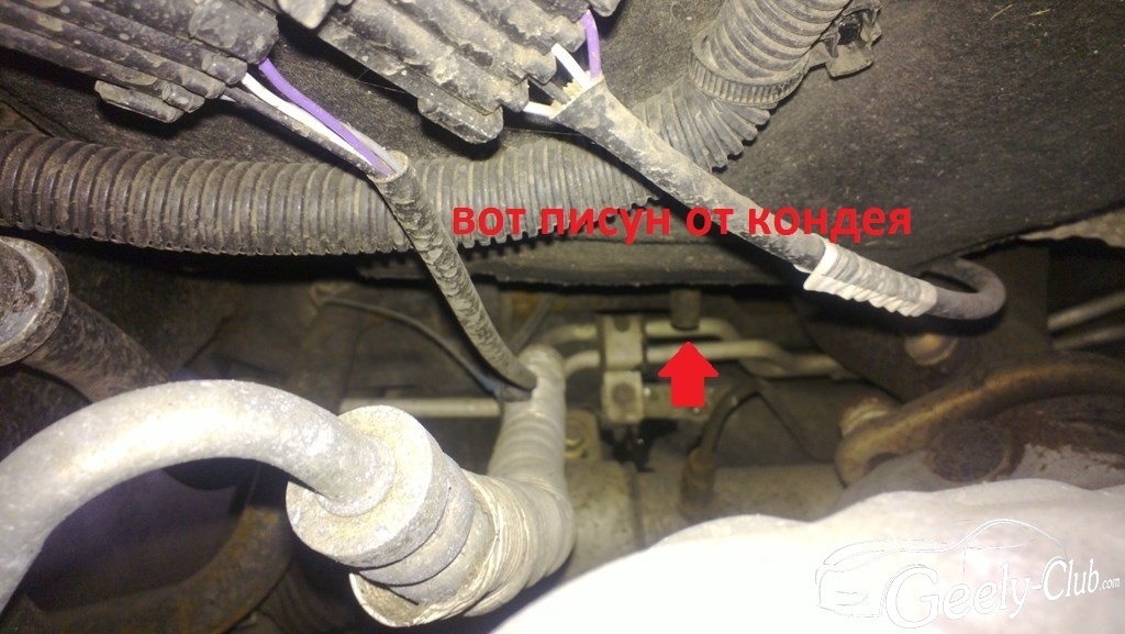

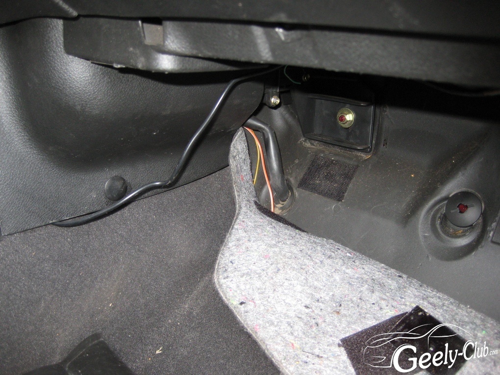

NVP Опубликовано 6 мая, 2018 Жалоба Поделиться Опубликовано 6 мая, 2018 MrBananaBrain сказал: Беда. Под ногами пассажира скопилась вода. Приличное количество. Посмотри по внимательнее, трубку отвода конденсата при работе кондиционера. Она проходит в этом месте, под ногами пассажира.Фото другой машины https://www.drive2.ru/l/6993927/ но у нас тоже в этом месте. Об этом писали.http://www.geely-club.com/forum/uploads/monthly_06_2017/post-6336-0-91578300-1497117211_thumb.jpghttp://www.geely-club.com/forum/uploads/monthly_06_2017/post-6336-0-23942200-1497362348_thumb.jpg Цитата Ссылка на комментарий Поделиться на другие сайты Поделиться
