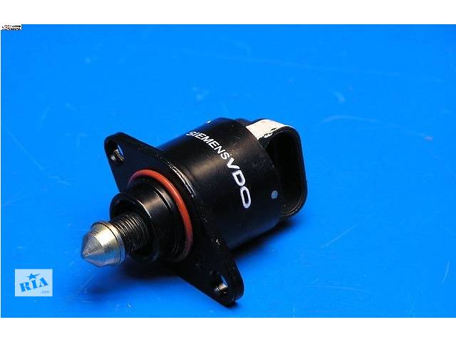

Serg1609 Опубликовано 16 ноября, 2017 Жалоба Поделиться Опубликовано 16 ноября, 2017 Я так понял, ты купил вот такой РХХhttp://autovaz-2114.ru/wp-content/uploads/2016/02/%D1%80%D0%B5%D0%B3%D1%83%D0%BB%D1%8F%D1%82%D0%BE%D1%80-%D1%85%D0%BE%D0%BB%D0%BE%D1%81%D1%82%D0%BE%D0%B3%D0%BE-%D1%85%D0%BE%D0%B4%D0%B0-%D0%BD%D0%B0-%D0%92%D0%90%D0%97-2114.jpg Это не сточенный, не сработанный клапан! Он такой и должен быть, только не у нас...У нас "пуля" такой формыВнутренности у этих РХХ одинаковые, отличаются только головки штока и, возможно!, цоколевка разъема! Если ты купил РХХ не с нашим штоком, то большая вероятность, что не подойдет цоколевка...Пробуй переставить свой шток на новый РХХ. Я написал как это сделать быстро и правильно и ничего не сломать. Цитата Ссылка на комментарий Поделиться на другие сайты Поделиться
strescov Опубликовано 16 ноября, 2017 Жалоба Поделиться Опубликовано 16 ноября, 2017 у этих регуляторов хх разное расстояние по центрам крепежных отверстий, вкорячивал знакомому, толку не было. пришлось перезаказать нормальный. Цитата Ссылка на комментарий Поделиться на другие сайты Поделиться
Serg1609 Опубликовано 16 ноября, 2017 Жалоба Поделиться Опубликовано 16 ноября, 2017 strescov сказал: у этих регуляторов хх разное расстояние по центрам крепежных отверстийЯ так понимаю, что это не во всех сборках... Поскольку я ставил на свою МК Кросс ВАЗовский РХХ и проблем с крепежом не было...))) Видимо, китайская сборка и черкесская отличается. Или не знаю почему!))))Я примерял жигулевский, а купил китайский.)))) Цитата Ссылка на комментарий Поделиться на другие сайты Поделиться
