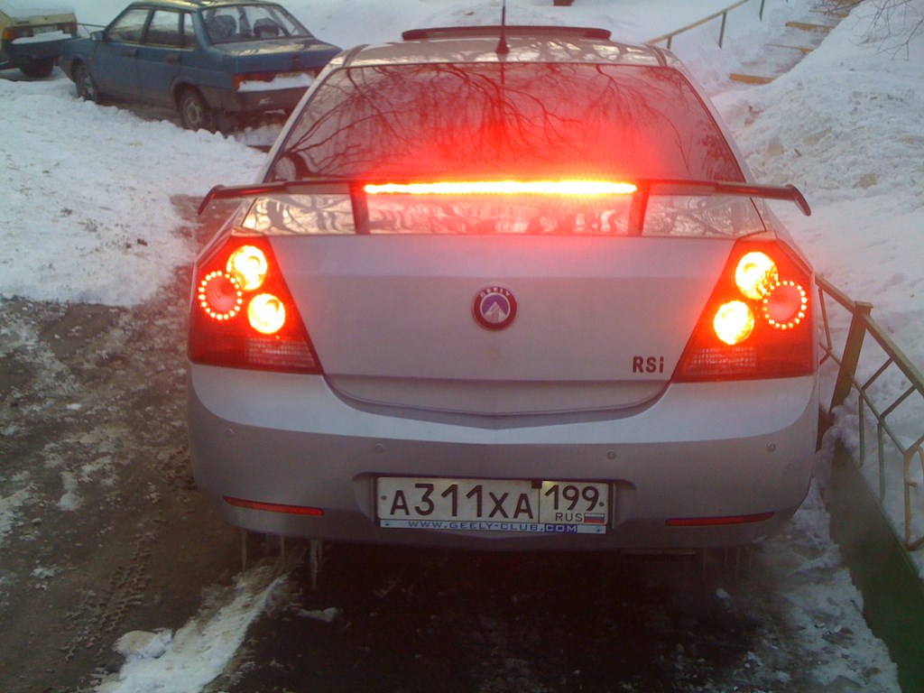

frogl Опубликовано 14 сентября, 2015 Жалоба Поделиться Опубликовано 14 сентября, 2015 А у меня стопы горят и верхние и нижние. А габариты я переместил в фонарь поворотника, сделав из из гибкой ленты.Как у него http://www.geely-club.com/forum/uploads/monthly_03_2013/post-2197-1391436644,5072.jpg Цитата Ссылка на комментарий Поделиться на другие сайты Поделиться
