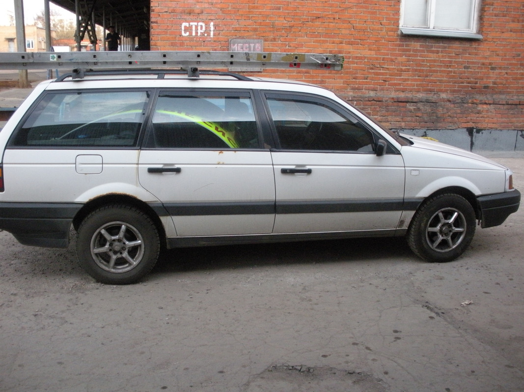

Еще ездит! Пробег почти 1 млн. Благо одометр позволяет это видеть, Не шучу!-)))
Масло раз в 15000 если меняли то и то хорошо-)))
Пассать-B3 из 1990 года выпуска. С 92-го в моей семье.
Один кап ремонт на пробеге в 460 тыщь где то. (гидроудар) заехал в озеро, случайно-)
Сейчас не ездит, тормозов нет, времени нет делать.
В машине менялось все и не раз кроме ДВС.
Свое смертью не хочет умирать-)
