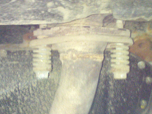

NVP Опубликовано 13 апреля, 2019 Жалоба Поделиться Опубликовано 13 апреля, 2019 и если прокладка целая то не должно быть сечения. Нужно просто проверить прокладку. Как на фото http://www.geely-club.com/forum/uploads/monthly_05_2012/post-4781-1391436483,9115.jpgтак же и у меня. Интересует какого диаметра это уплотннительное кольцо. У меня именно так как на фото. Если кто то проходил через эти грабли, какого диаметра брать уплотнительное кольцо (46 или 51 мм) Цитата Ссылка на комментарий Поделиться на другие сайты Поделиться
vla150 Опубликовано 13 апреля, 2019 Жалоба Поделиться Опубликовано 13 апреля, 2019 Как на фото http://www.geely-club.com/forum/uploads/monthly_05_2012/post-4781-1391436483,9115.jpgтак же и у меня. Интересует какого диаметра это уплотннительное кольцо. У меня именно так как на фото. Если кто то проходил через эти грабли, какого диаметра брать уплотнительное кольцо (46 или 51 мм) Брать 51 мм и не забыть болты. У меняе Евро4, я выписывал по артикулу и оно еще с трудом налезло на патрубок. Цитата Ссылка на комментарий Поделиться на другие сайты Поделиться

NVP Опубликовано 18 апреля, 2019 Жалоба Поделиться Опубликовано 18 апреля, 2019 Данные по рем комплекту от ВАЗ 2110-2112. Кольцо внутри 55,6 мм. Болты 8 мм длина 62 мм. Болты можно применить "сквозняком" зафиксировать гайкой. Пружины (шаг витков в 2 раза чаще) длина на 5 мм короче (но кажется жесче). Родное пришло, номер 1016002020 имеет размер внутренний 48,6 мм. Попробую поставить от ВАЗ 2110 на первое сочленение (55,6 мм от ВАЗ - 51мм родное Джили МК = 4,6 мм / 2 = 2,3 мм зазор). https://www.fortluft.com/catalog/krepjozh/kolco-glushitelja/kolco-glushitelja-256056 Соберем из всех разделов в одно: Fischer 791950 от хонды цивикВнутренний диаметр 51Внешний диаметр 64,1Высота 15 AUTOPARTNER P146Внутренний диаметр 53,7Внешний диаметр 68,8Высота 15,3FISCHER781954 Внутренний диаметр 54Внешний диаметр 68,8Высота 16FORTLUFT 256304Внутренний диаметр 53,7Внешний диаметр 68,8Высота 15,3METALCAUCHO 04166 Внутренний диаметр 52 ммНаружный диаметр 66 ммВысота 12,5 BIRTH 7751 Внутренний диаметр 52 ммШирина 67 ммВысота 13 мм 90109-W0005 болты (чуть короче оригинальных на 10 мм) под ключ на 14). 90501-35036 пружина чуть короче. болт родной JQ189C1058TF6E Цитата Ссылка на комментарий Поделиться на другие сайты Поделиться
