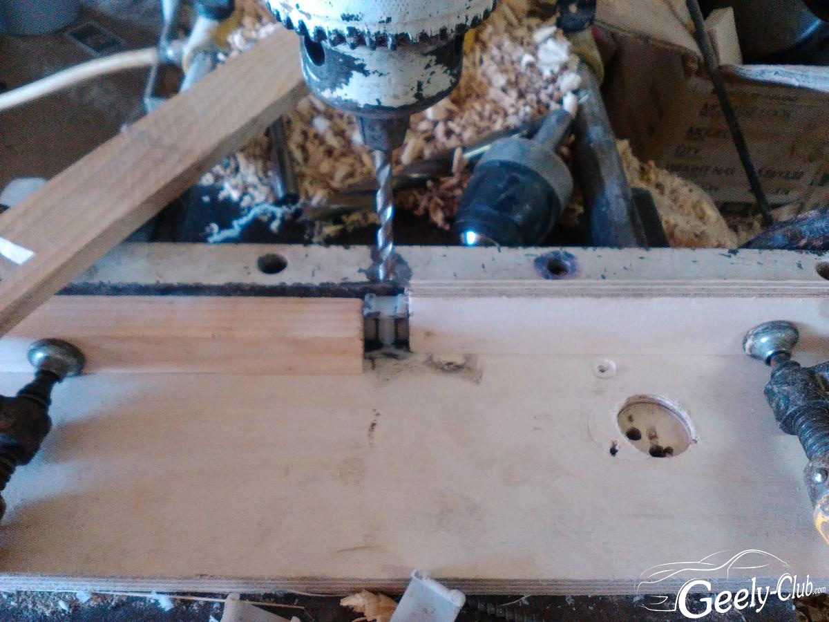

доработка дверных фиксаторов.
замутил тут от ваз 10,дверные фиксаторы.
1,покупаем ваз 10 дверной фиксатор.

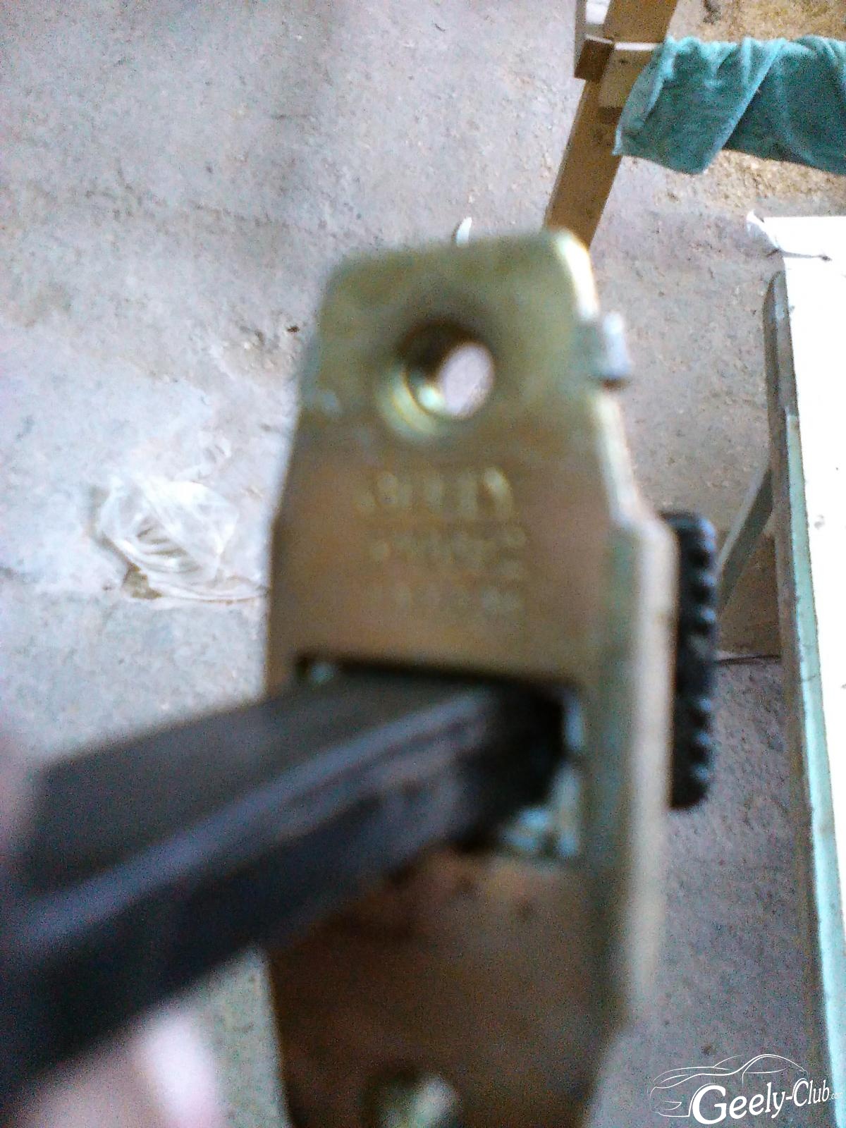

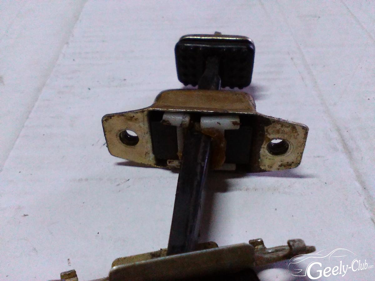

2,снимаем обшивку с двери.

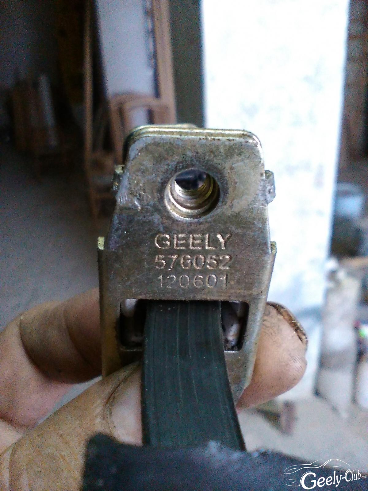

3,откручиваем 3 болта на 10.
4,вытаскиваем наш фиксатор.только когда усики будите отгибать акуратно не сломайте.

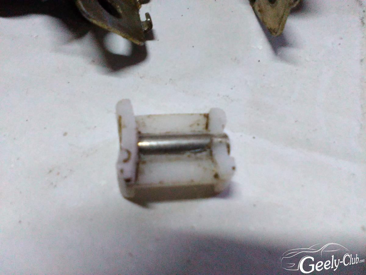

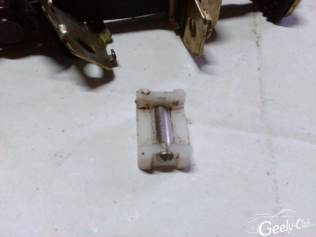

5,разбираем его и вытаскиваем внутренности.

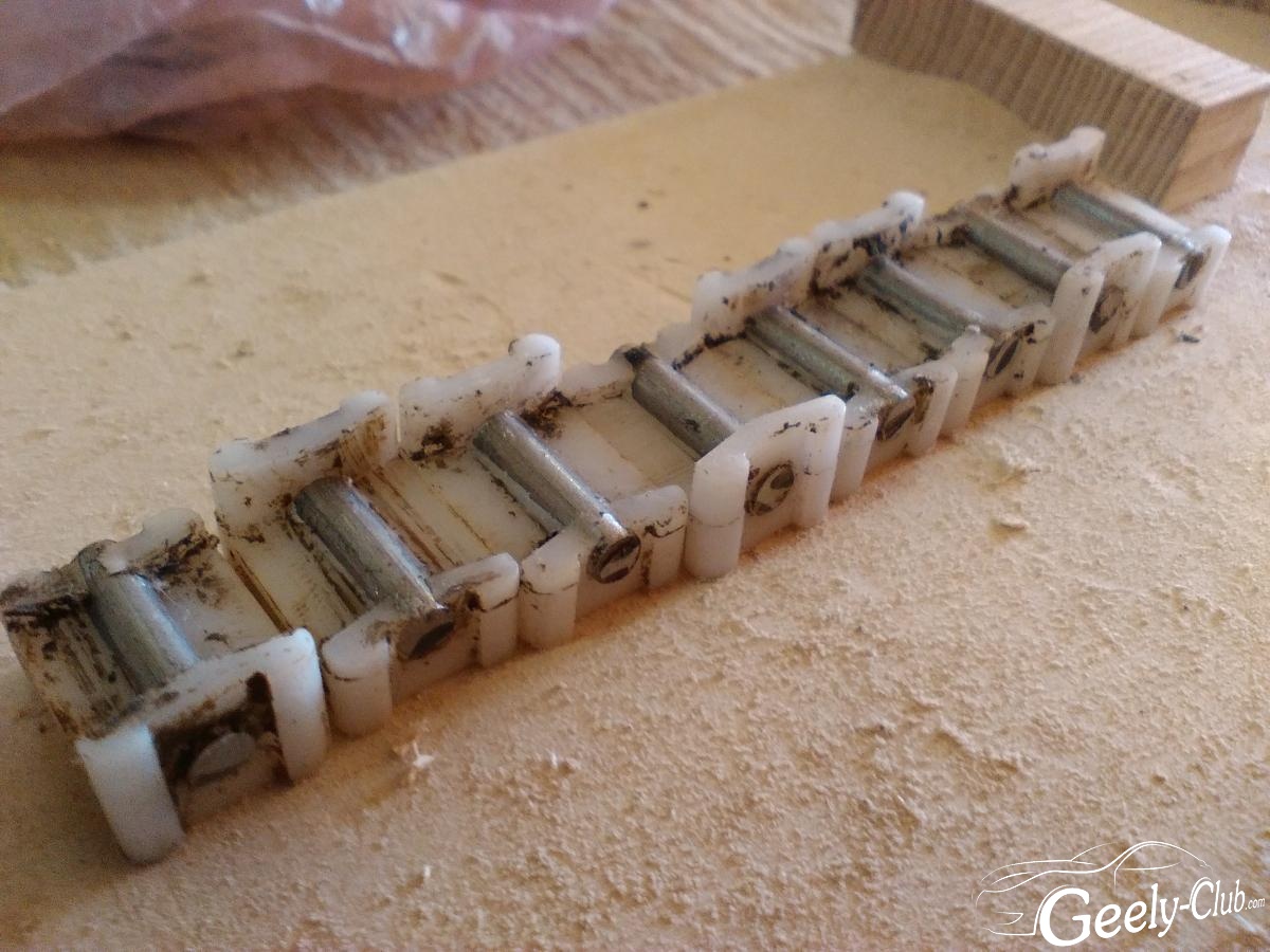

6,далее разбираем вазовский,из вазовского нам понадобится всё,пластмастка,резинка,и металлический шплинт.
7,далее стачиваем пластмаску с обоих сторон чтоб было одинаково,в размер чоб в наш фиксатор влазил с небольшим усилием,затем стачиваем резинку в размер сточенной пластмаски,там без разницы с какой стороны,я стачивал с обоих,ну и шплинт в тот же размер.
8,далее всавляем все в наш фиксатор,ни середине там ямка и удобнее,потом зажимаем в тисочках либо пасатижами,и загибаем обратно усики,да и не забудьте смазки напихать туда побольше..
9,ну собираем все в обратном поряде,с 3 пункта.
фото и видео прелогается.да все это я делал не спеша пока готовился шашлычёк :ce:
