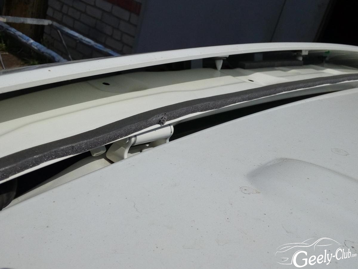

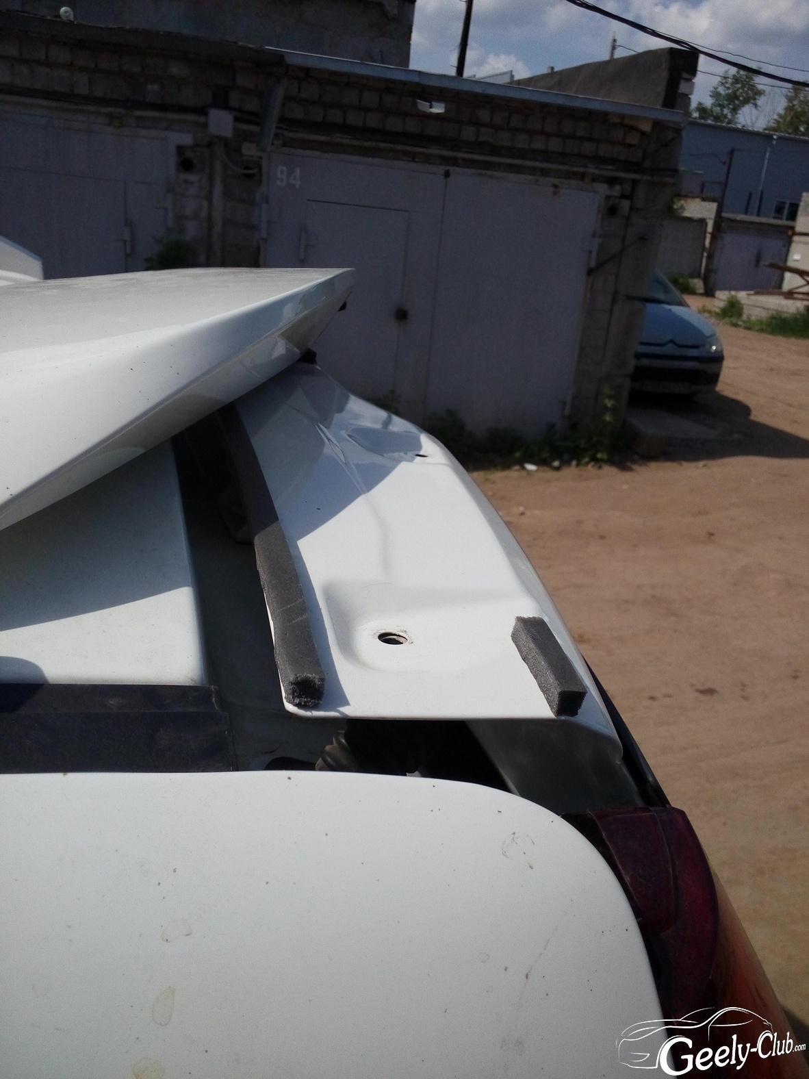

Вопрос остался открытым - как снять крыло на двери багажника. Крайние болты откручивал - всё остаётся на месте.
Снимаем обшивку задней двери, под ней в районе доп-стопа еще два болта, откручиваем, снимаем с натягом (стоят еще пистоны. За одно можно еще устранить" вибрацию" спойлера (краску царапает)
