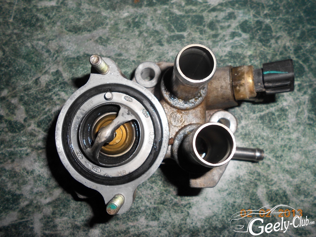

NVP Опубликовано 26 июня, 2016 Жалоба Поделиться Опубликовано 26 июня, 2016 Из всего сказанного Гость, не понятно только одно на какую температуру открывания термостаты (которые варили и меняли). Какой стороной установлены (там есть пипка перепускной клапан - обязан смотреть вверх).http://www.geely-club.com/forum/uploads/monthly_10_2015/post-5694-0-09128100-1444812415_thumb.jpg В Джили МК кто сталкивался с заменой ставили термостаты на 82-85* С (только один есть на 2-3 мм длиннее, он зарекомендовал себя на отлично GATES TH 39082G1 (GATES 741210548). http://www.geely-club.com/forum/topic/355-greetsia-dvigatel-kak-byt/page-35 (в этой теме все ответы) http://s017.radikal.ru/i413/1606/3f/fea60fcbb9ae.png https://www.drive2.ru/l/5654959/ http://www.geely-club.com/handmade/greetsya-dvigatel-geely-mkkross-sdelajte-tak/ http://www.geely-club.com/forum/topic/1988-tonkosti-pri-zamene-termostata/page-8 Показать контент Цитата Ссылка на комментарий Поделиться на другие сайты Поделиться
