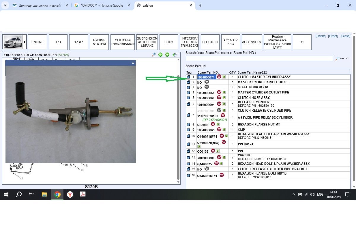

Артикул правильный. Внешний вид на картинке. А как выглядит ГЦС на Вашей машине? Можно фото?

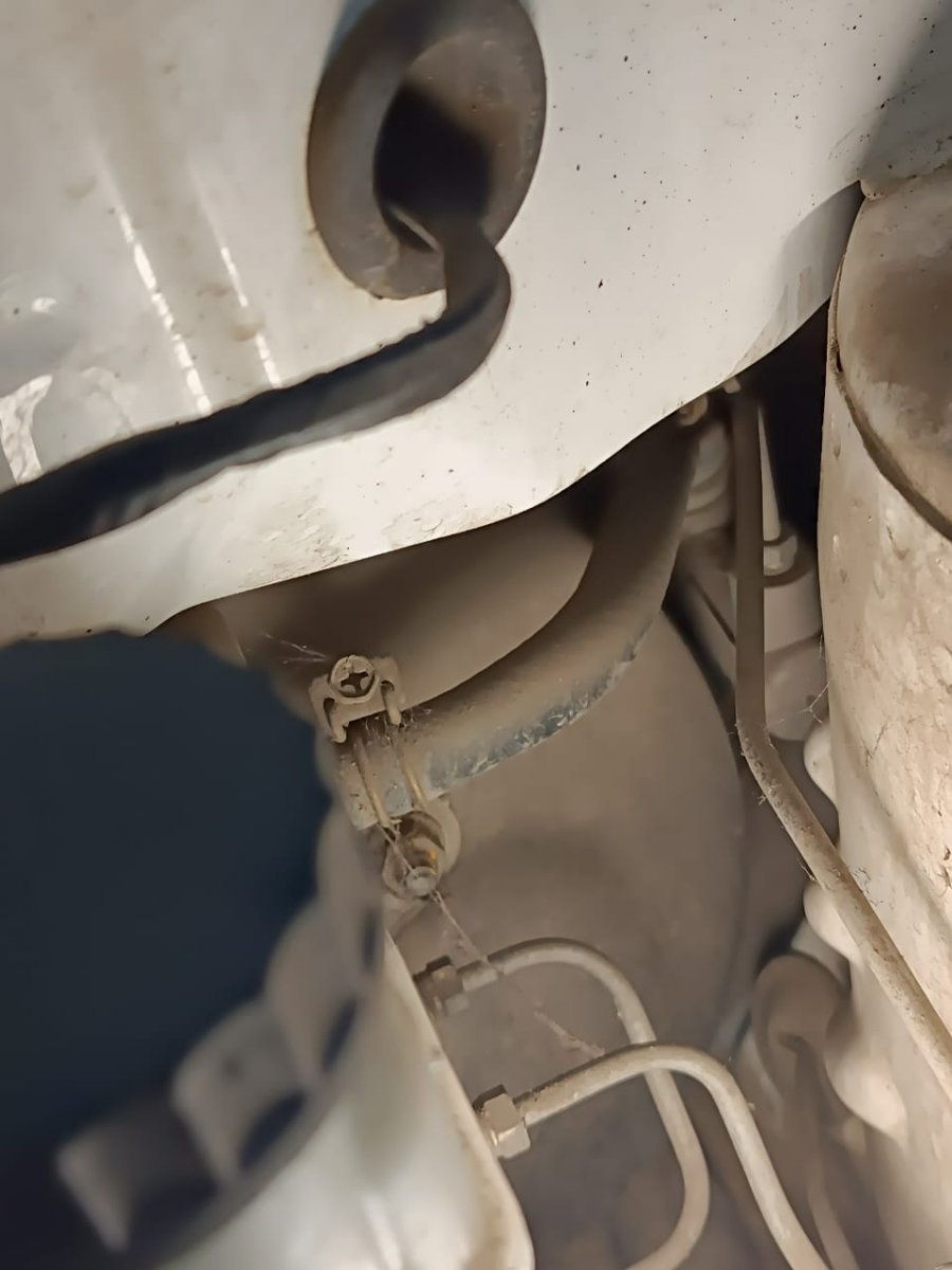

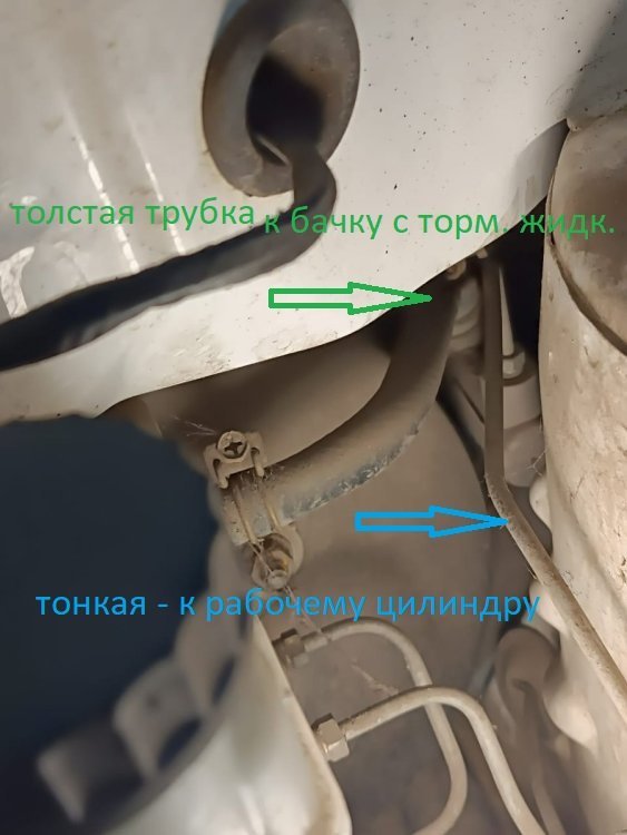

Есть фото, по нему не очень видно. Но там трубка узкая и находится сверху.

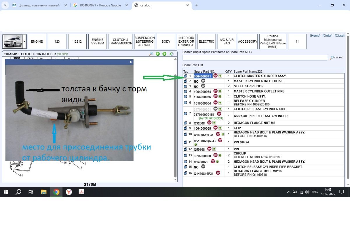

А почему решили, что не подходит? Вот картинки.
Это мой мастер так сказал(((
Спасибо Вам большое за помощь🤝
Поеду ему показывать эти фото.
