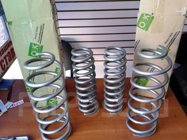

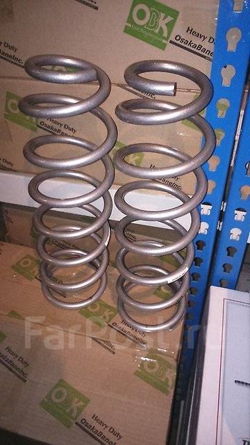

Sever_NV Опубликовано 7 октября, 2016 Жалоба Поделиться Опубликовано 7 октября, 2016 (изменено) в реале пруток толще!!! и жощекстате ещё есть отличие! у серых края пружины сплюснуты под ровную поверхность у синих просто обрезан витокну люди и синии ставят всё гуд вот фото похожих на мои обрати внимание на низ пружины http://static.baza.farpost.ru/v/1441194647198_bulletin и http://static.baza.farpost.ru/v/1452685408559_bulletin Изменено 7 октября, 2016 пользователем Sever_NV Цитата Ссылка на комментарий Поделиться на другие сайты Поделиться
