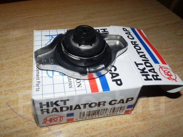

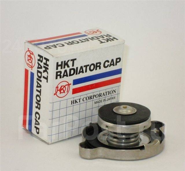

rabotik10 Опубликовано 1 мая, 2023 Жалоба Поделиться Опубликовано 1 мая, 2023 проблема с крышками радиатора, машина 2010 года, черкес покупал с крышкой радиатора на 0.9, лет пять ездил нормально было, недавно пришлось менять радиатор (на два вентилятора) старая крышка к нему не подходит конструктивно, по описанию у нас родная идет на давление 1.1, купил поставил, начались течи антифриза, у патрубка на помпу, поменял патрубок, хомуты. Нашлась дырочка в заглушке на голове у грм, поменял. В расширительный антифриз не выгоняется при нагреве, но за ночь часть втягивается в систему, подливаю в бачек. при нагреве патрубки разбухают, пошли течи у термостата и с прокладки гбц. Вопрос , точно ли должно быть давление 1.1 ? где купить крышку на 0.9 на мой радиатор, они разные конструктивно. вот на 1.1 ищется по C-13D и на 0.9 ищется по С-21 или только лезть резать пружинку? Цитата Ссылка на комментарий Поделиться на другие сайты Поделиться
strescov Опубликовано 1 мая, 2023 Жалоба Поделиться Опубликовано 1 мая, 2023 В 01.05.2023 в 15:04, rabotik10 сказал: лезть резать пружинку? Показать В три подхода подогнал пружину и забыл проблему уже лет на семь rabotik10 и FAnL 2 Цитата Ссылка на комментарий Поделиться на другие сайты Поделиться
