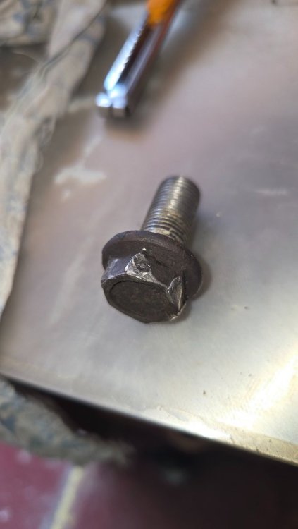

SergeyNeberov Опубликовано 11 апреля, 2017 Жалоба Поделиться Опубликовано 11 апреля, 2017 На картинке обозначил, это большие болты крепления скобы к Поворотному кулаку. Не могу найти артикул болта. В каталоге не написано. Помогите кто знает. Может аналог от тойоты. Цитата Ссылка на комментарий Поделиться на другие сайты Поделиться

Letlux. Опубликовано 12 апреля, 2017 Жалоба Поделиться Опубликовано 12 апреля, 2017 параметры простые, один сломал, нашел в забегаловке, норм магазинах как ни странно не оказалось. Тут самое главное резьба, шаг резьбы нужен 1.0 к сведениям, у ваз 1.25 везде. Соответственно искать где много разных болтиков есть или к токарю если таковы имеются в доступности. Цитата Ссылка на комментарий Поделиться на другие сайты Поделиться

SergeyNeberov Опубликовано 26 апреля, 2017 Автор Жалоба Поделиться Опубликовано 26 апреля, 2017 Артикула не нашёл. Купил в автомагазине немного длиннее - 40 мм (наша родная 30 мм), шаг 1.25 . Две шайбы поставил и закрутил.Сорвана резьба на скобе, вот и потерялся болт. Вкрутил новый длинный болт, скоба крепко держится. Цитата Ссылка на комментарий Поделиться на другие сайты Поделиться
Jlexa Опубликовано 5 августа Жалоба Поделиться Опубликовано 5 августа Да, сегодня тоже потерял такой, никак не выкручиваться, аж шляпку деформировал Цитата Ссылка на комментарий Поделиться на другие сайты Поделиться

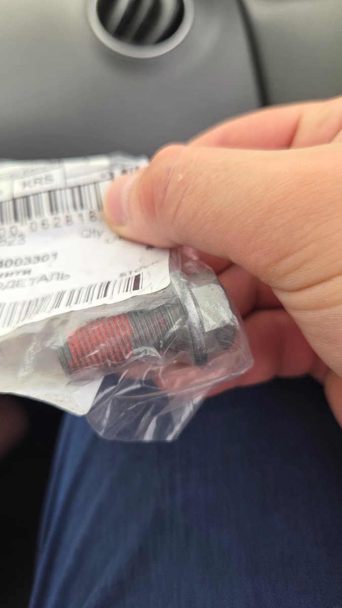

Jlexa Опубликовано 9 августа Жалоба Поделиться Опубликовано 9 августа Сам же и нашел, вот код детали 1014003301 (болта) Джильбарс, strescov и FAnL 3 Цитата Ссылка на комментарий Поделиться на другие сайты Поделиться
