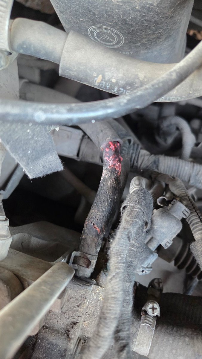

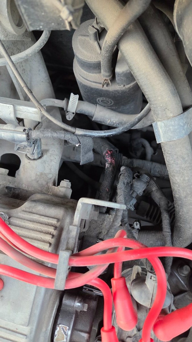

Подскажите, это тоже что и у меня ?
Помогите найти артикул этой трубки и от чего она идет.
Могу ошибаться, по памяти сейчас не помню, но это разве не шланги к радиатору отопителя салона? Любые БМС шланги подходящего диаметра. К помпе они не подсоединяются.
