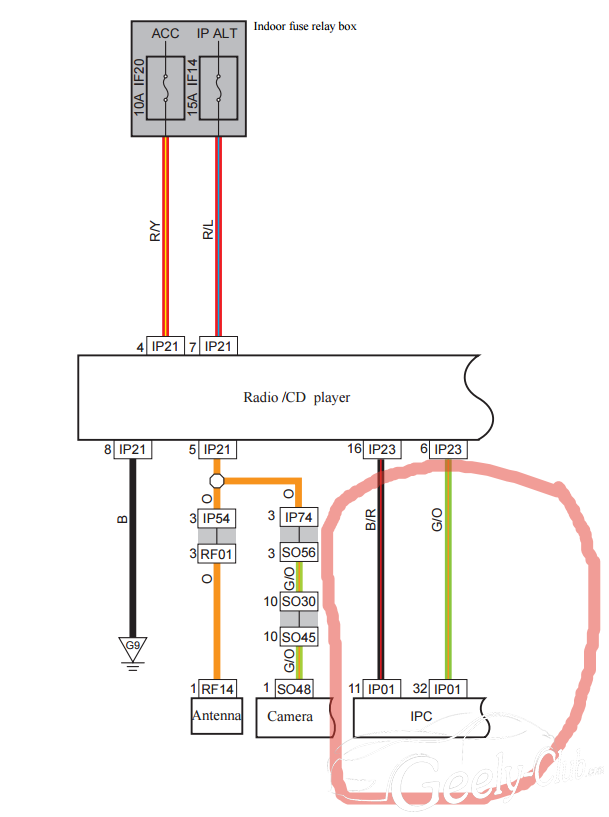

такое меню.... чего то не хватает, кнопки без настройки должны же реагировать на нажатие?
Должны, судя по надписи на первом фото, какая то из кнопок нажата, или что-то подключено вместо кнопки.
http://www.geely-club.com/forum/uploads/monthly_08_2015/post-167-0-62550700-1438404901.png
Это не те провда, один из них ручник второй на климат.
гы... ,где искать провода от кнопок, руль разбирать чет нет желания......
не, ручник же у меня показывает на панели...
и климат работает...
Руль разбирать необязательно, можно снять обшивку рулевого вала посмотреть какие цвета проводов выходят с разьема улитки их не должно быть много, два для подушки скорее всего отдельно черно-оранжевый и коричневый красны, гудок черно-красный, масса естественно черный (или без него если масса берется на руле), и кнопки, потом искать такие же цвета проводов на штатных разьемах магнитолы, подозреваю что кнопки на твоей магнитле это контакты 8, 9 которые SWC1,2 очень уж сокращение напоминает Stearng Wheel Control.
Еще попробуй найти на штатных разьемах магнитолы провода которые стоят в разьеме, а через переходник к твоей магнитоле не подключены, "висят в воздухе".

ищи методом прозвонки еще раз пишу,один на хороший корпус,другой на свободные провода (концы мультиметра)и путем нажатия можно найти.
Для чего сигнал от климата в магнитоле??
на фото указал провод ручника
