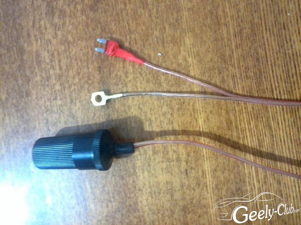

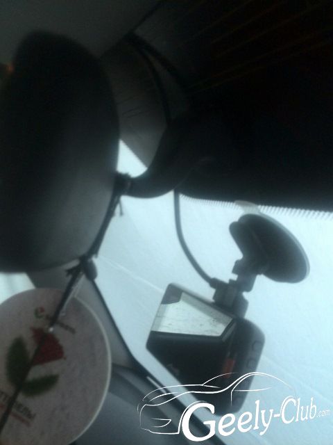

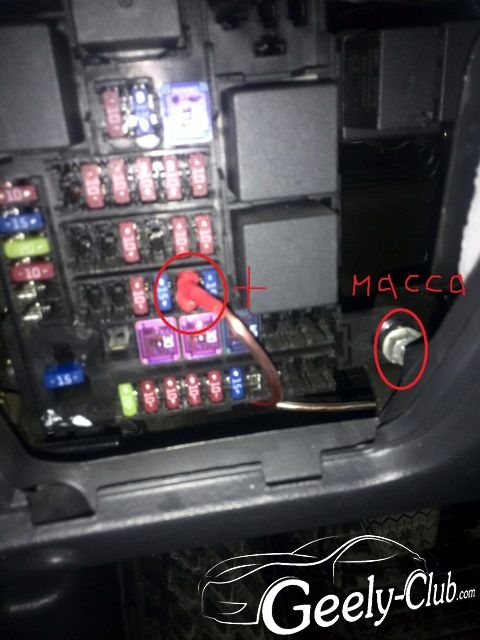

vovan56rus Опубликовано 10 февраля, 2016 Автор Жалоба Поделиться Опубликовано 10 февраля, 2016 Подключил регистратор, спаял такой проводок,http://www.geely-club.com/forum/uploads/gallery/album_129/gallery_15287_129_85584.jpgподключился к предохранителю прикуривателя,http://www.geely-club.com/forum/uploads/gallery/album_129/gallery_15287_129_56544.jpgмашину включил регистратор заработал, выключил зажигание регистратор тоже вырубился. Теперь всё красиво провода не висят, разетка если понадобится тоже пустая.В протаскивании провода нет ни чего сложного снимаем уплотнительную резинку(та которая идет по периметру дверного проема) и там есть зазор примерно 4мм. в него хорошо помещается провод. Не подключал к плафону потому что на регистратор приходит напряжение не 12В а 6В, поэтому провод который идёт от регистратора сохранил в целостности,да и если что то гарантия остаётся.http://www.geely-club.com/forum/uploads/gallery/album_129/gallery_15287_129_4197.jpg Цитата Ссылка на комментарий Поделиться на другие сайты Поделиться
