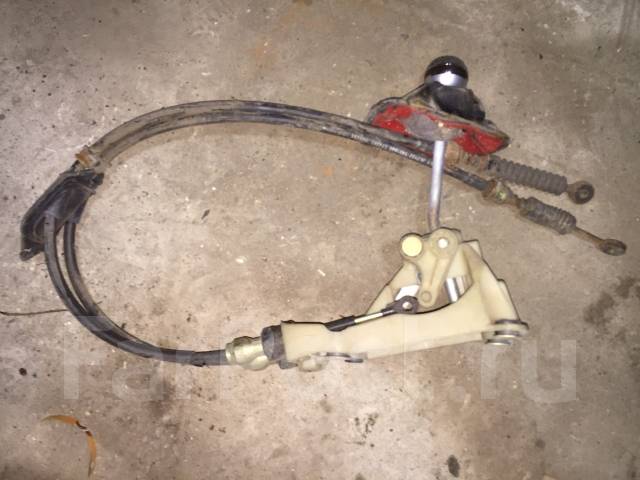

хочу снять кожух с ручки КПП для этого, по сей видимости, нужно снять Набалдашник  как это сделать? пробовал крутить верхняя часть прокручивается и толку нет.

короче там сбивать её нужно смело - там капроновый вкладышь между стержнем и самой набалдажкой
но для начала разбери саму ручку вытащи с пластиковой кулисы потом сбивай, иначе есть риск размолотить кулису всю под кожей а она у нас пластиковая!

на мк не снимал у нас на ЕК7 ручка заканчивается шаром
который прижимается по кругу пластиковой круглой формой
вот её отстёгиваешь там есть защёлки и енто всё дело легко уходит вверх
потом переварачиваешь и молотком бьёшь в нижнюю часть ручки через деревяшку
и фффсссёёёёё

дружище там ничего сложного! не бойся не теряйся!
главное сними среднюю торпедо между сидухами!
там всё сам поймёшь!
без снятия её ничё не выйдеи точно
снимается легко
пару болтов в тонёли подлокотника пару под резинками стаканника и 2 ещё крепят к основной торпедо - пишу по ЕК7 поэтому изволь прислушаться но делать как у вас ))))

http://static.baza.f...281059_bulletin вот фото самой кулисы вашей
http://autocraft-kzn...g?itok=3aZ_0-37
можешь тросы отцепить и снять целиком
сбить наболдажник
смазать тросы и кулису и поставить на место
тогда 4 болта с кузова скручиваеш, снимаешь 2 шплинта на тросах и она в руках

Я как то без проблем и снятия кулисы рукой сдергивал.
